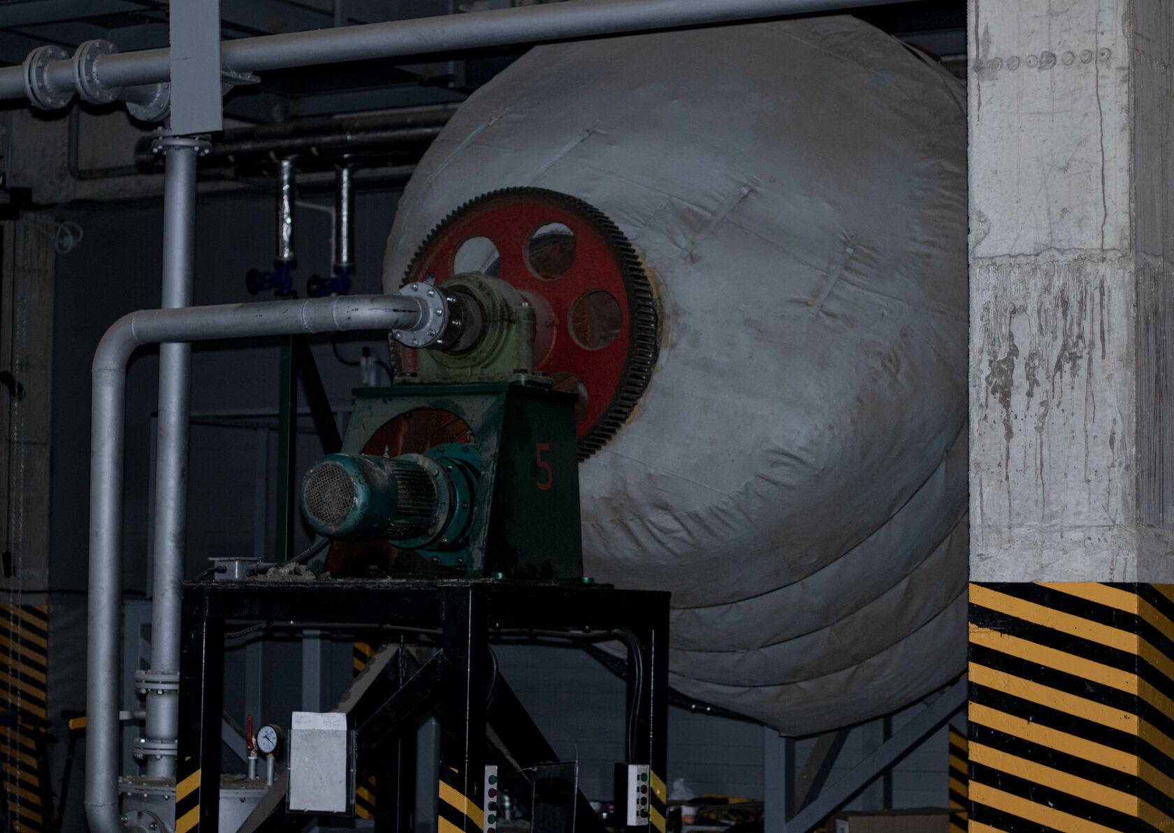

Сырье в мешках еще не готово для трансформации, поэтому его загружают в бочки-кристаллизаторы. Там температура достигает 160°C, создаются условия вакуума: лишняя влага уходит, а сам материал становится вязким.

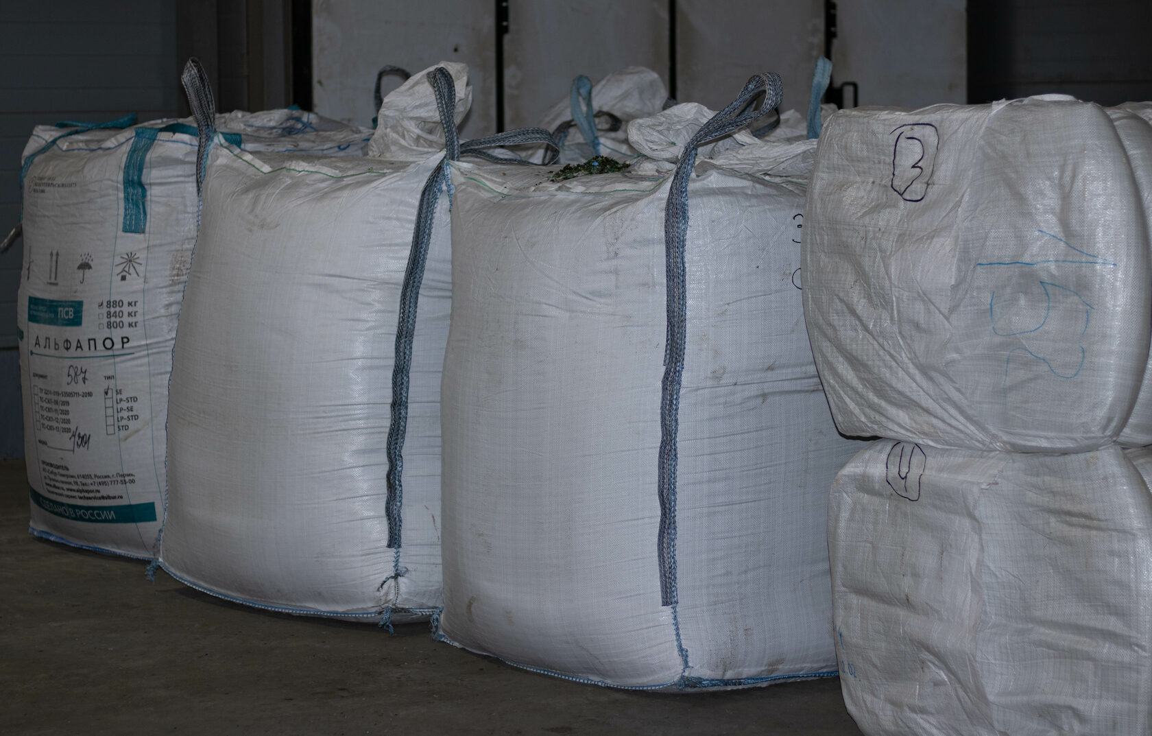

Основа для производства материала - раздробленный в крошку пластик ("флэкс"). На завод его привозят в огромных мешках с других предприятий, где занимаются сбором, очисткой и сортировкой пластиковых бутылок.

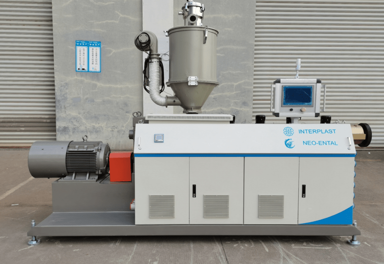

Следующий станок называется экструдер. Внутри - колба и плотно прилегающий к ней шнек, бур. Здесь температура 280-290°C. Сила трения и давления расплавляет сырье и превращает в жидкость, которая потом проходит через фильтры. Они нужны, чтобы окончательно отделить примеси мусора, который никому не захочется обнаружить в набивке куртки.

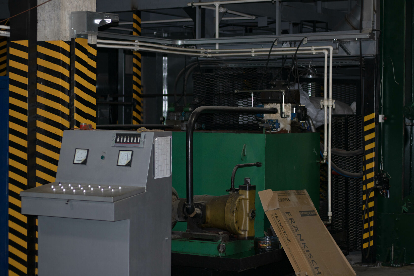

Отфильтрованная жижа проходит в специальную балку по герметичной трубе, вокруг которой раскаленное масло. Оно необходимо, чтобы поддерживать нужную температуру и не разрушить кристаллическую решетку.

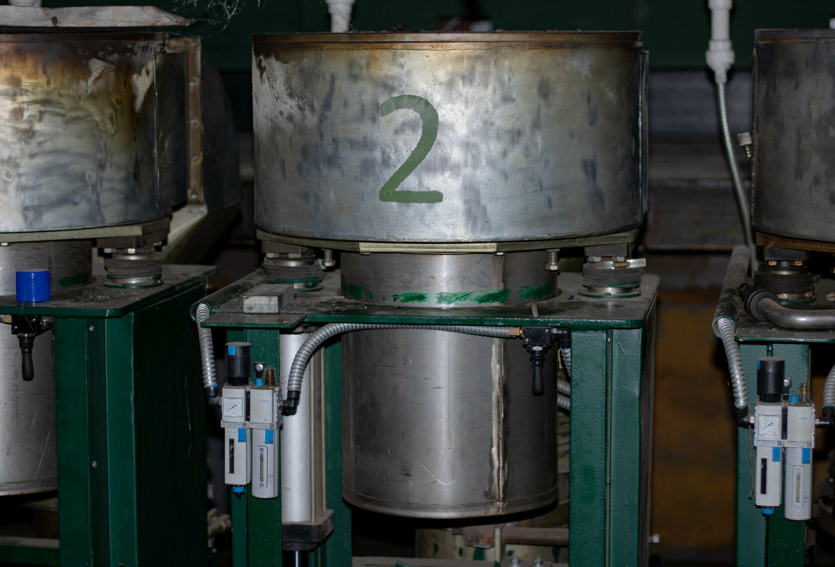

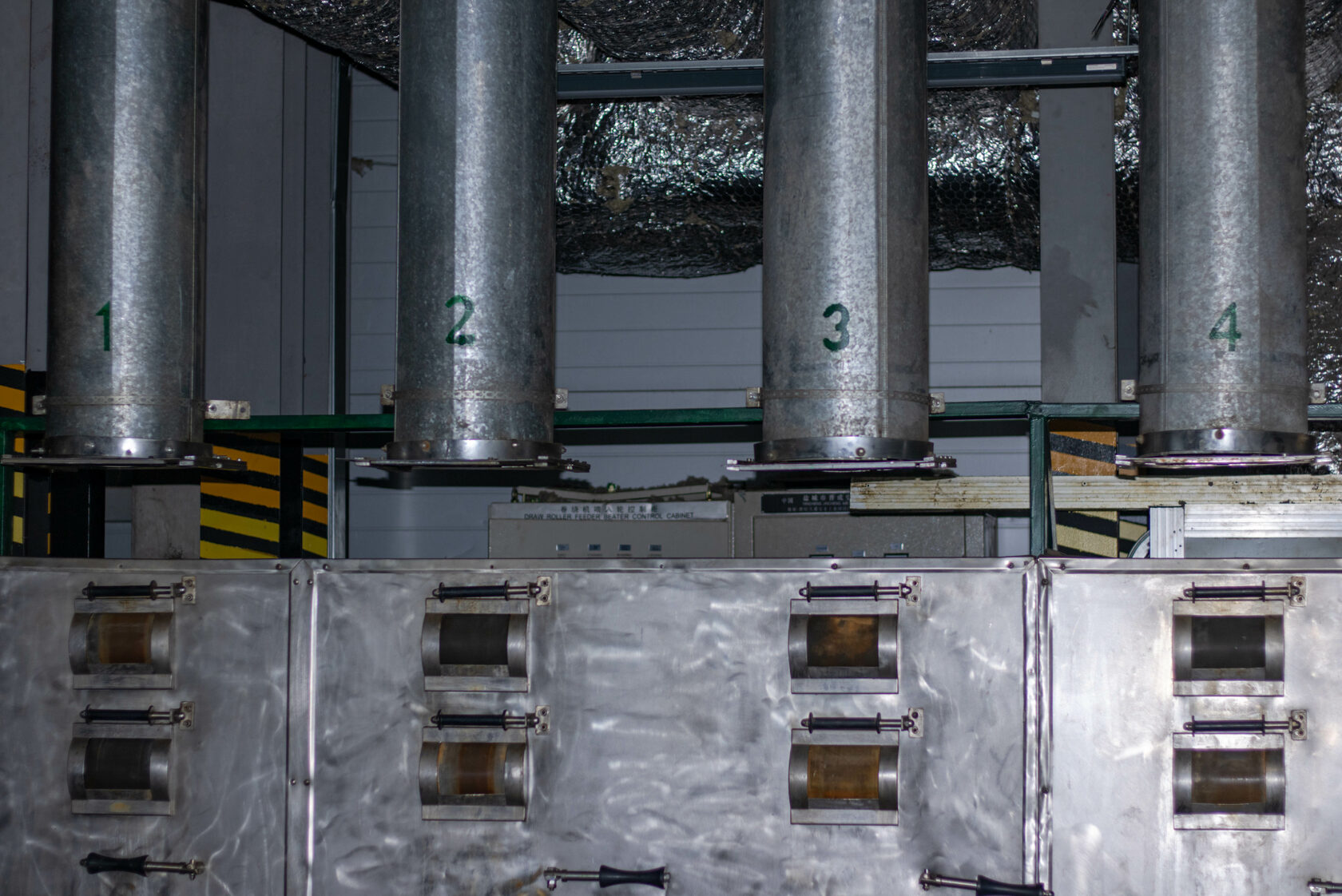

Дальше – самое интересное: из этой трубы масса распределяется в фильеры - тяжелые бочки, в которых жидкость преобразуется в волокна, а позже и в нити. Как это происходит? Дело в том, что как только жижа попала в фильеру, она сразу попадает под обдув, который охлаждает ее с почти 200°C до 60°C.

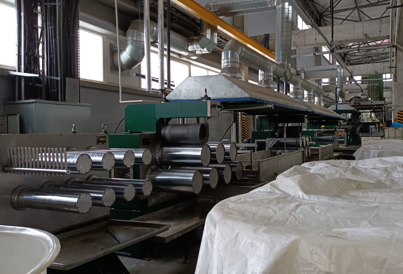

Потом нить падает на приемную стену. Здесь ее подхватывают специальным пылесосом и протягивают через шестивальные и зубчатые колёса. Далее она падает в крутящийся таз – шпулю.

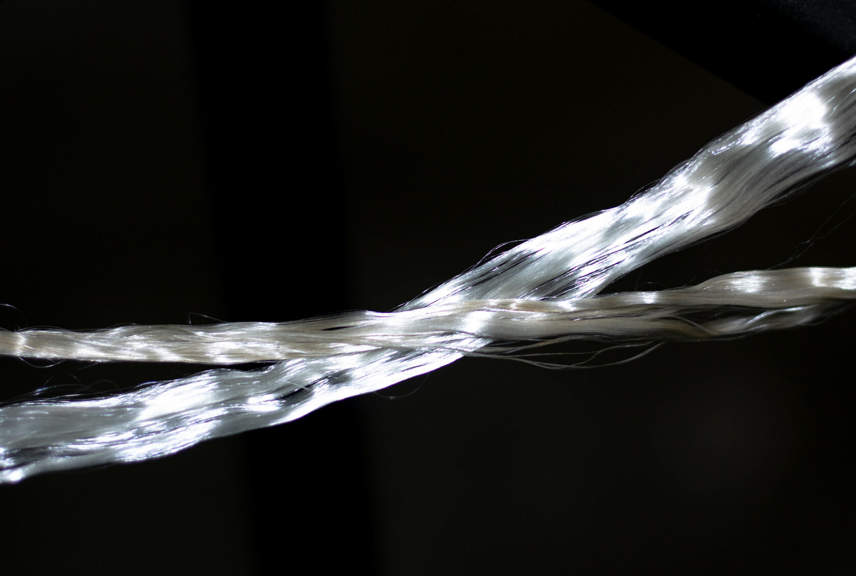

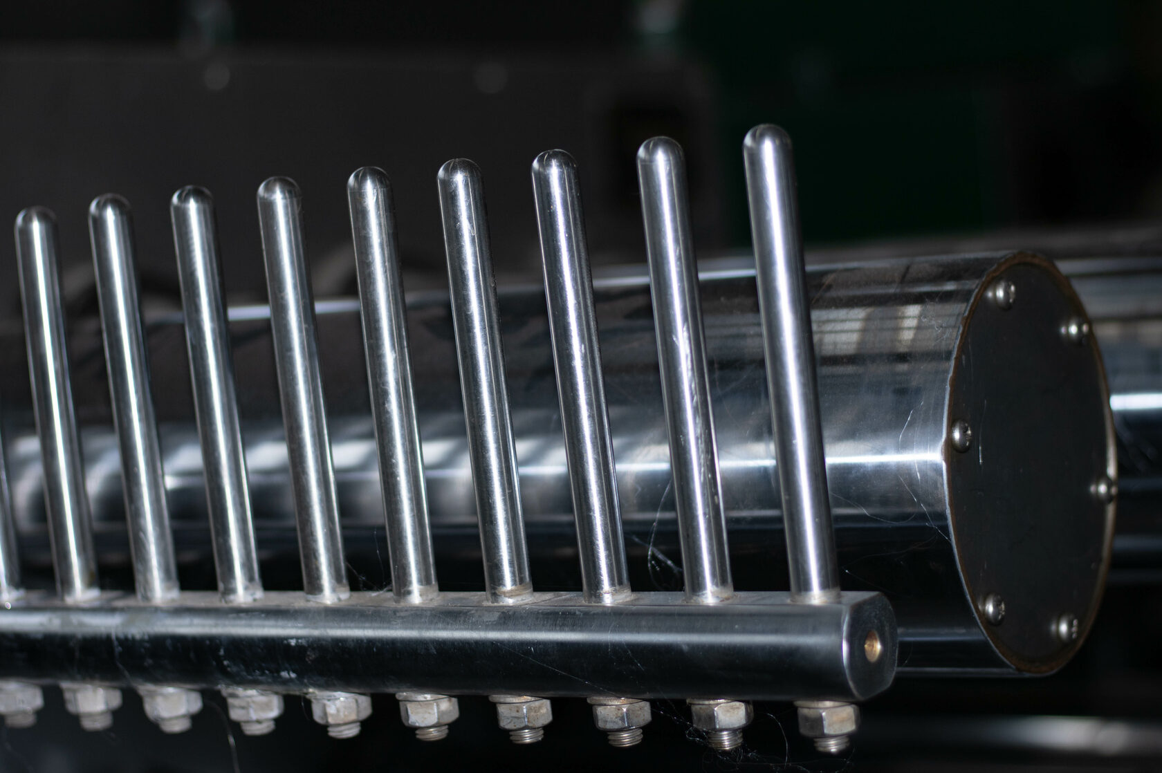

На "шпульнике" уже стоят множество таких тазов. Здесь нити продевают через специальные кольца. После них волокна поступают на "гребенки", а потом соединяются в единый жгут.
Дальше этот жгут попадает в ванну с водой и замасливателем, температура в ванне – 90°C. Вода бурлит и очищает нить от производственного мусора. Потом ее начинают вытягивать с помощью нескольких валов. Для этого мы и сохраняли кристаллическую решетку на ранних этапах.

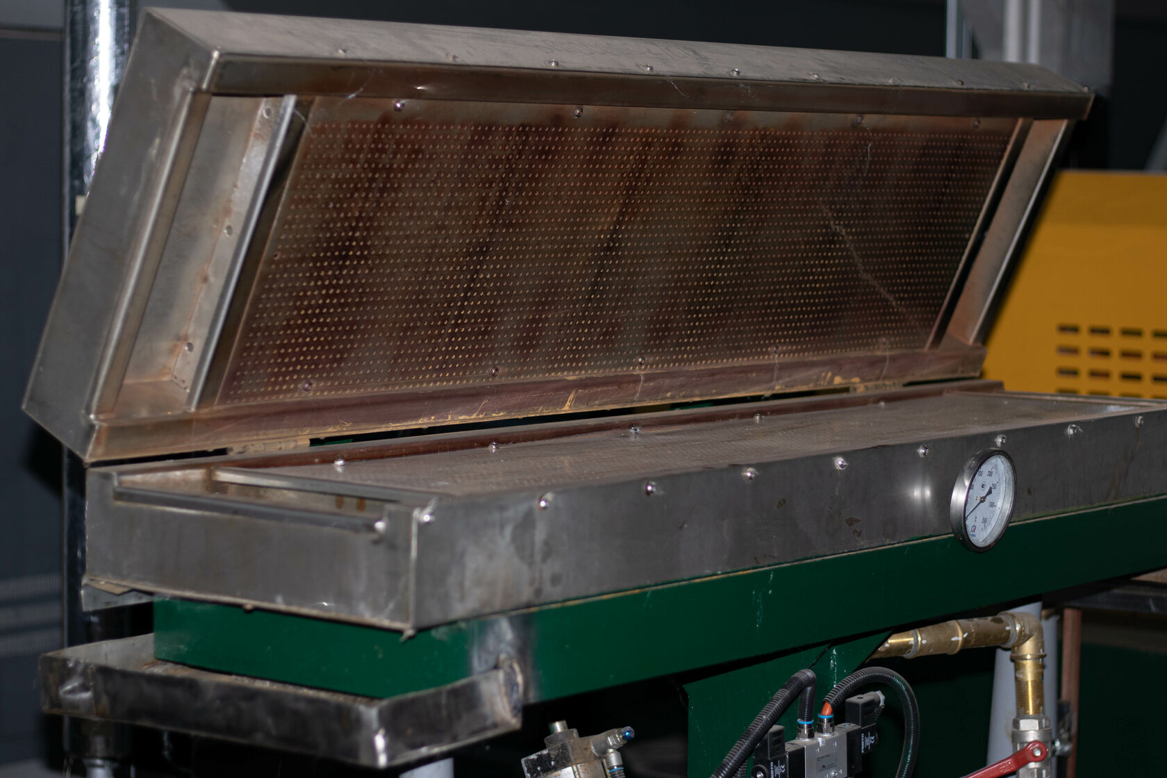

С транспортера завитая нить идет в специальный туннель, чтобы высушиться после всех ванн. Особенно важно сохранить завиток, так как он необходим для дальнейшего использования нити на других производствах.

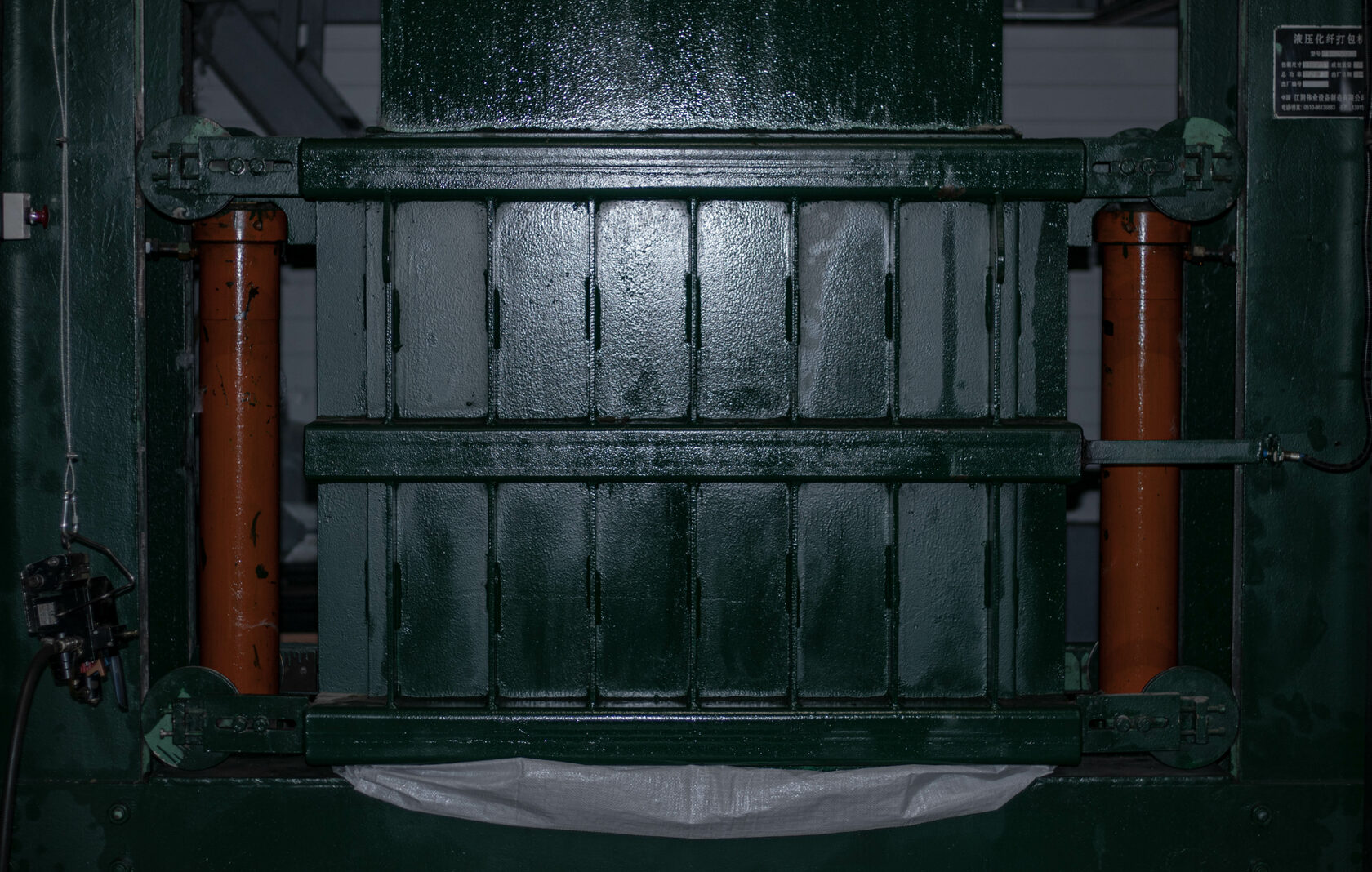

Высохшее полиэфирное волокно нужно порезать. Для этого есть специальное колесо резки, в котором 28 ножей. Разрезанное волокно падает в пресс и образуются "кипы". На этом – все. Волокно полностью готово для транспортировки дальше.

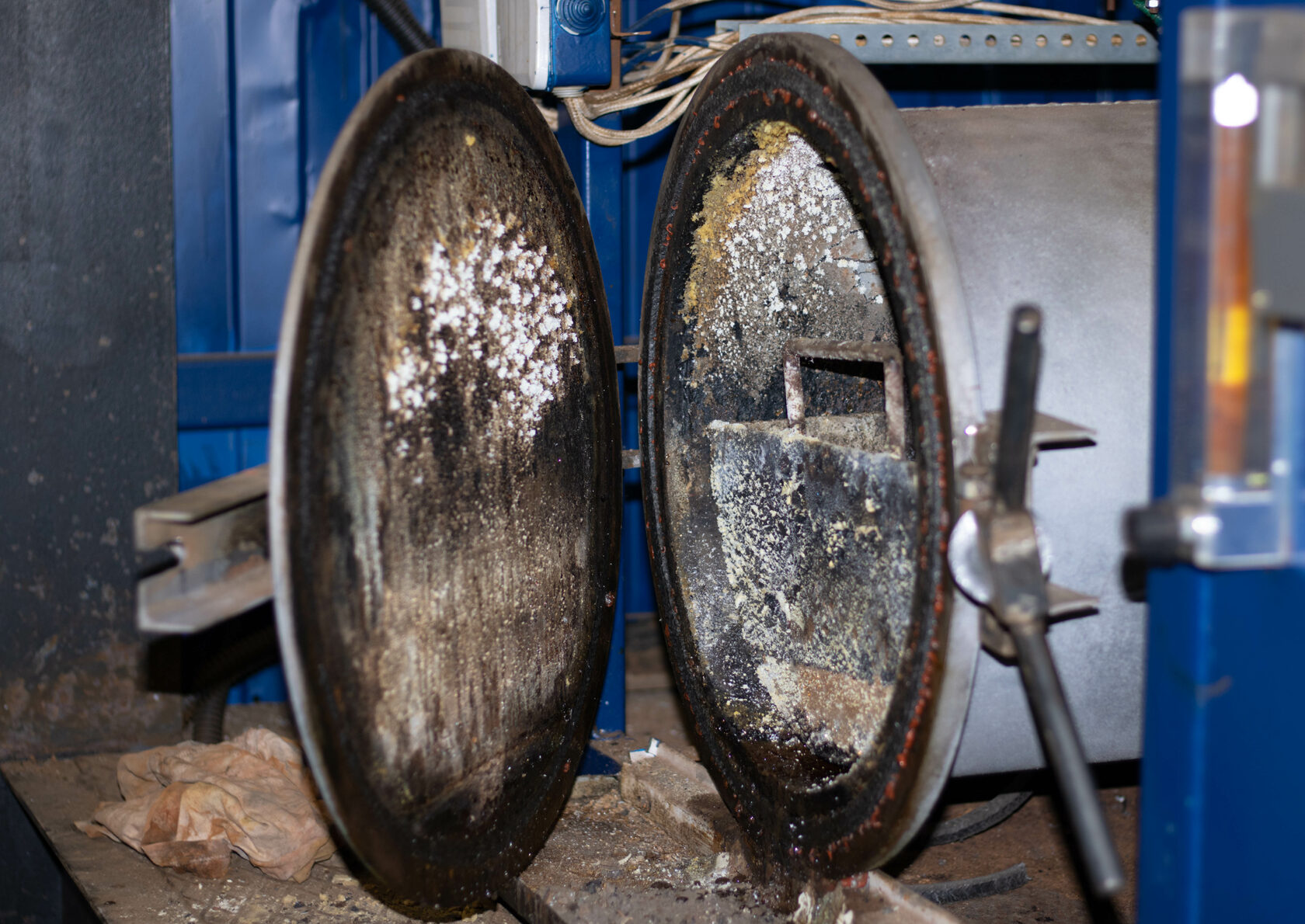

Однако не все так хорошо и экологично в производстве. Есть и очевидные недостатки. Например, бракованные материалы, которые скапливаются на фильерах. Эта своеобразная грязь имеет неприятный токсичный запах. Если ядовитые отходы не нейтрализовать и не захоронить на мусорных полигонах, то это будет негативно влиять на экологию.
